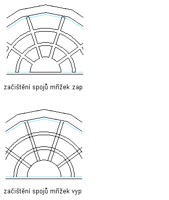

  13. Vyčistěte průsečíky mřížky:
    Chcete-li… Pak…
    převést průsečíky mřížky na rohy pro Mřížka zvolte možnost Začistit styky.
    převést všechny mřížky na jedno těleso se začištěnými spoji pro Mřížka zvolte možnost Převést na těleso.
    Zadání spojů začištění sluneční mřížky

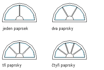

  17. Zadejte hodnotu pro Paprsky, aby byl určen počet radiálních paprsků mřížky.
    Zadání počtu paprsků pro sluneční mřížky

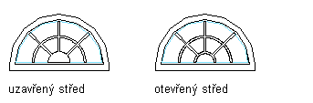

  18. V části Styl středu zvolte možnost Uzavřené, pokud se nevyskytuje středový panel, nebo Otevření, pokud se vyskytuje středový panel.
    Zadání otevřeného a zavřeného středu sluneční mřížky

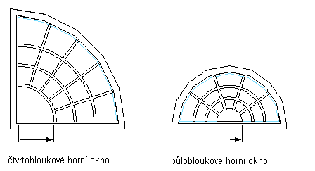

  19. Zadejte hodnotu pro Poloměr, která určuje poloměr středu.
    Zadání poloměru středu sluneční mřížky
