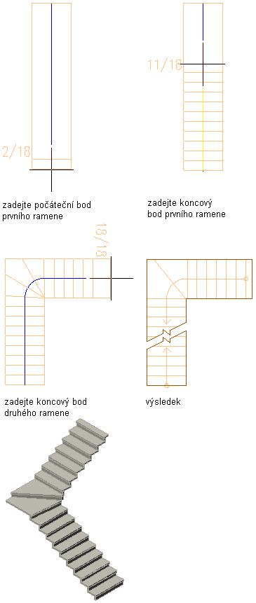

  15. Nakreslete schodiště s jedním 90stupňovým otočením a stiskněte Enter.
    Vytvoření schodiště ve tvaru L se stupněm 45 stupňů
