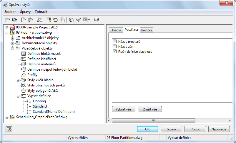

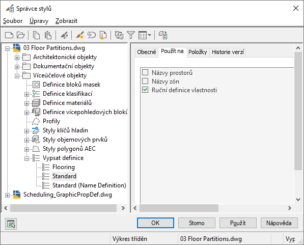

 Správce stylů se zobrazí s aktuálním výkresem, rozbalený do stromového zobrazení.
- Rozbalte Víceúčelové objekty, klikněte pravým tlačítkem myši na položku Definice seznamu a klikněte na Nový.
- Vytvořte definici seznamu:

- Zadejte název pro novou definici seznamu a stiskněte klávesu Enter.
- Do pole Popis na kartě Obecné zadejte popis definice seznamu.
- Klikněte na kartu Použít na a vyberte Definice ruční vlastnosti.
Přiřazení definice seznamu k definici ruční vlastnosti můžete zrušit pouze pokud se nepoužívá.

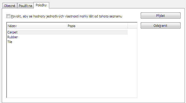

- Klikněte na kartu Položka.
- Pokud chcete povolit, aby na paletě Vlastnosti byly zobrazeny jiné než zde zadané hodnoty, zaškrtněte políčko Povolit, aby se hodnoty jednotlivých vlastností mohly lišit od tohoto seznamu.
- Klikněte na Přidat a zadejte hodnotu pro Název.
- Zadejte hodnotu pro Popis.
- Pokračujte v přidávání hodnot do této definice seznamu.
- Klikněte na tlačítko OK.
