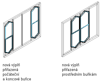

- Příkaz Umístění použijte pro vložení výplně do počátečních, středových nebo koncových buněk vertikální osnovy anebo do spodních, středových nebo horních buněk horizontální osnovy. V případě sudého počtu (čtyř a více) buněk se označení Střední vztahuje na dvojici buněk uprostřed osnovy. V případě lichého počtu (tří a více) buněk se označení Střední vztahuje na buňku uprostřed osnovy.
Určení přiřazení buněk podle umístění

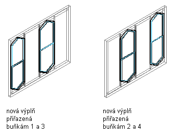

- K vložení výplně do konkrétních buněk podle jejich čísel použijte index. Buňky jsou očíslovány od začátku do konce nebo zdola nahoru. Napsáním 1, 3, 5 by se například umístila výplň do první, třetí a páté buňky.
Určení přiřazení buňky podle indexu

klikněte na nabídku Použité ve sloupci a klikněte na tlačítko na pravé straně řádku. Vyberte buňky u kterých chcete použít toto přiřazení a klikněte na tlačítko OK. |

zadejte čísla buněk oddělená čárkami do sloupce Použité v. U vertikálních osnov jsou buňky číslované od začátku do konce a u horizontálních osnov zdola nahoru. |
