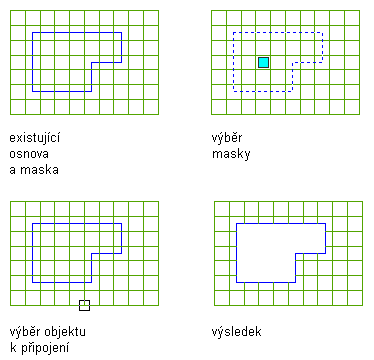

Tento postup slouží k přidělení masky objektu připojením bloku masky k objektu po správném umístění masky.
Připojení bloku masky k objektu
Objekt je nyní skrytý za blokem masky.
