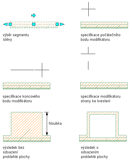

Zadává se umístění modifikátoru stěny včetně vertikální a horizontální polohy a jeho hloubky. Modifikátor stěny je možné přidat v kreslené velikosti nebo v měřítku na určitou velikost. Modifikátor stěny se pak vysune vertikálně po povrchu stěny.
Modifikátor lze přidat k jedné nebo k oběma stranám stěny. Jakmile je vybrána plocha, je také možné odsadit modifikátor stěny z opačné plochy za účelem vytvoření průchodů, například pro potrubní průduchy nebo interiérové sloupky.
Použití modifikátoru na stěnu
Po umístění modifikátoru stěny je možné nastavit jeho umístění nebo přiřadit modifikátor k jiné komponentě stěny. Dále je možné upravit geometrii modifikátoru stěny a uložit změny do aktuálního stylu modifikátoru nebo do nového stylu.
