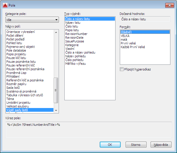

- Do pole Štítek zadejte název.
- Pod volbou Hodnota klikněte na tlačítko
- Pod Kategorií pole vyberte požadovanou kategorii.
Tip: Kategorie Sada listů obsahuje pole pro pohledy a listy.
- Pod Názvy polí vyberte pole, které chcete vložit.
Některá pole vyžadují dodatečné informace jako název souboru nebo informace o vlastnosti.
- Vyberte formát textu pro text v poli.
- Klikněte na tlačítko OK.
- Přidejte atribut.
Poznámka: Atribut může obsahovat pouze jedno pole sada listů. Chcete-li vytvořit řádek odkazu v němž bude například napsáno Číslo pohledu – Název pohledu, musíte definovat dva samostatné parametry.

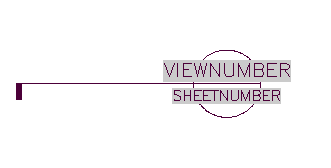

- Doplňte blok atributu řádky, hranicemi a jinými požadovanými komponenty.
Výsledkem je mít ve výkresu několik atributů a grafických prvků. Vaše atributy odkazu mohou vypadat následovně:
Blok atributů odkazu
