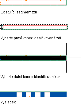

- Na paletě nástrojů vyberte nástroj požární odolnosti.
Nástroj požární odolnosti je umístěn na paletě Poznámka.
- Zadejte počáteční bod stěny, kterou chcete označit poznámkou požární odolnosti.
- Zadejte koncový bod ve směru, ve kterém chcete čáru nakreslit.
- Podle potřeby zadejte body stěny a prodlužte čáru.
- Stiskněte klávesu Enter.
Poznámka: Požární odolnosti vložené pomocí nástrojů požární odolnosti lze upravit ve výkresu a uložit jako nástroje na paletě nástrojů. Ve výchozím nastavení bude nástroj požární odolnosti vytvořený tímto způsobem používat stejný klíč hladiny, přepsání hladin, typ a šířku čáry jako původní nástroj, pomocí kterého byl vytvořen symbol poznámky ve výkresu.
