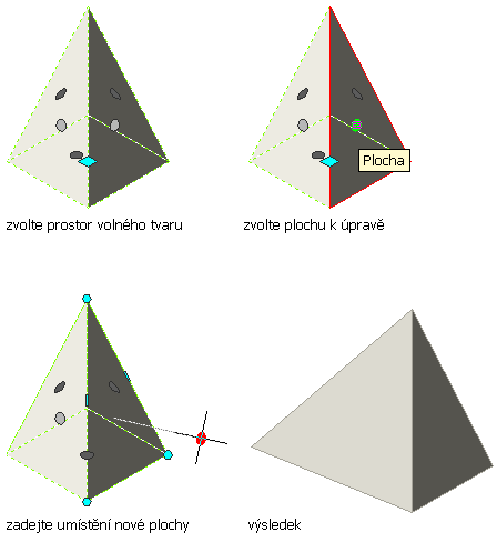

Tento postup slouží k úpravám jednotlivých povrchů 3D volného prostoru pomocí uzlů.
Pro úpravy povrchu prostoru pomocí uzlů existuje 6 různých možností.

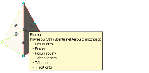

Při cyklickém procházení možností pomocí klávesy Ctrl zobrazuje tip nápovědy aktuálně vybranou možnost. Pokud klávesu Ctrl stisknete více než pětkrát, vrátíte se k první možnosti a můžete znovu cyklicky procházet jednotlivé možnosti úprav.

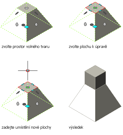

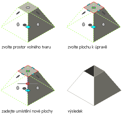

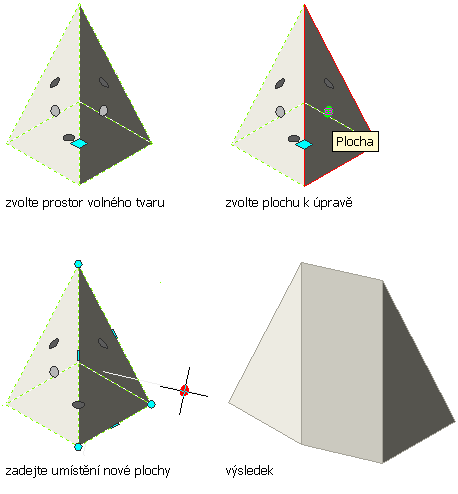

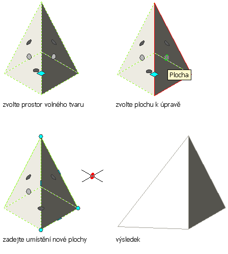

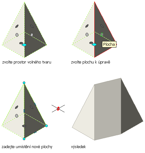

Přesunutí povrchu prostoru kolmo při natahování přilehlých povrchů
Přesunutí povrchu prostoru volně při natahování přilehlých povrchů
Ortogonální přesunutí plochy prostoru při zachování rovin sousedících ploch
Ortogonální vytažení plochy prostoru při přidávání sousedících ploch
Volné vytažení plochy prostoru při přidávání sousedících ploch
Ortogonální zatlačení plochy prostoru za účelem vytvoření otvoru
. Tip zobrazí dostupnou operaci úpravy:
| Chcete-li... | Pak… |
| pohybovat povrchem prostoru a přitom natahovat přilehlé povrchy | klikněte na uzel povrchu Potom jej přemístěte do nové pozice. |
| volně pohybujte plochou povrhu a přitom vyrovnávejte sousedící povrchy | klikněte a podržte uzel povrchu, stiskněte jednou klávesu Ctrl a určete nové umístění. |
| ortogonálně přesunout plochu prostoru při zachování rovin sousedících ploch | klikněte a podržte uzel povrchu, stiskněte dvakrát klávesu Ctrl a určete nové umístění. |
| volně vytáhnout plochu prostoru při přidávání sousedících ploch | klikněte a podržte uzel povrchu, stiskněte třikrát klávesu Ctrl a určete nové umístění. |
| volně vytáhnout plochu prostoru při přidávání sousedících ploch | klikněte a podržte uzel povrchu, stiskněte čtyřikrát klávesu Ctrl a určete nové umístění  Poznámka: Umístění aktuální USS je dočasně přesunuto tak, aby bylo shodné s původním umístěním uzlu Plocha, který jste vybrali při práci s touto možností. Je změněn pouze počátek USS, nikoli její orientace.
| zatlačit nebo vytáhnout plochu prostoru ortogonálně při přidání sousedících ploch nebo vytvoření otvoru | klikněte a podržte uzel povrchu, stiskněte pětkrát klávesu Ctrl a určete nové umístění.  Zatlačením na prostor vytvořte otvor nebo vytáhněte prostor k přidání sousedících ploch.  |
