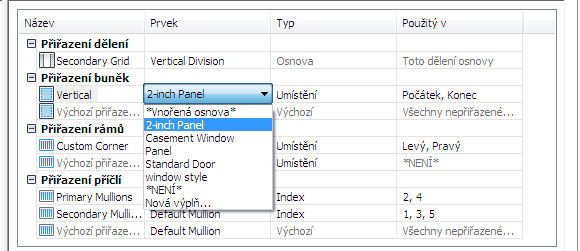

  7. Klikněte na položku Nové přiřazení buňky a zadejte název přiřazení.
  8. Ve sloupci Prvek vyberte položku Vnořená osnova.

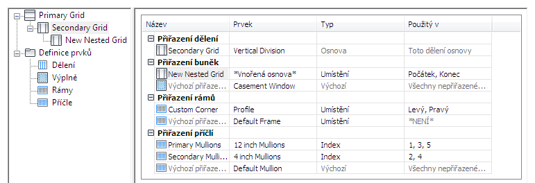

    Nová osnova je přidána do seznamu osnov ve stromovém zobrazení v levé části dialogového okna. Když upravujete primární osnovu, nová osnova se přidá na sekundární úroveň. Když upravujete osnovu sekundární úrovně, další osnova se umístí na terciální úroveň a tak dále.
    Vytvoření vnořené osnovy
    Vnořená osnova ve stromové struktuře
    Poznámka: Chcete-li přejmenovat osnovu, vyberte ji v pravém podokně, klikněte pravým tlačítkem myši a klikněte na příkaz Přejmenovat a potom zadejte nový název.
