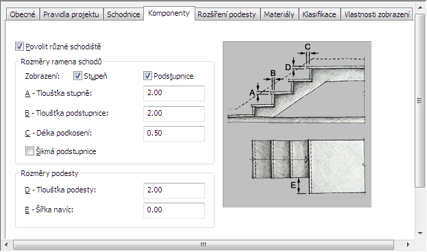

Tento postup použijte k určení zobrazení stupňů a podstupnic a upravte tloušťky a šířky stupňů, podstupnic a podest. Také můžete určit, zda se tyto vlastnosti stylu mohou měnit s jednotlivými schodišti.

  4. Klikněte na kartu Komponenty.

  6. Zapněte nebo vypněte zobrazení stupňů a podstupnic.
    Jestliže je stupeň vypnut, bude tloušťka stupně a tloušťka podesty nedostupná.
  7. Zadejte kóty ramene:
    Chcete-li… Pak...
    určit tloušťky stupňů zadat hodnotu pro Tloušťka stupně.
    určit tloušťky podstupnic zadat hodnotu pro Tloušťka podstupnice.
    určit délku hrany stupně schodiště, která se promítá na podstupnici zadat hodnotu pro Délka podkosení.
    určit šikmé podstupnice vybrat Šikmá podstupnice.
  8. Zadejte kóty podesty:
    Chcete-li… Pak...
    určit tloušťku podesty zadat hodnotu pro Tloušťka podesty.
    určit šířku navíc pro podesty zadat hodnotu pro Šířka navíc.
  9. Když dokončíte změnu vlastností stylu schodiště, klikněte na tlačítko OK.
