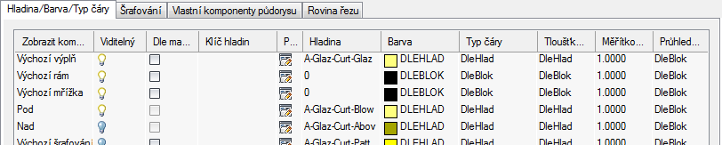

    Jestliže přidáváte rovinu řezu... Pak…
    ve výšce, která je menší, než hodnota pro položku Výška roviny řezu objekty se zobrazují s využitím vlastností zadaných pro komponentu Pod rovinou řezu na kartě Hladina/Barva/Typ čáry.
    ve výšce, která je vyšší než hodnota pro Výšku roviny řezu se objekty zobrazí za použití vlastností, určených pro komponentu Nad rovinou řezu v kartě Hladina/Barva/Typ čáry.
    Komponenty Pod a Nad
