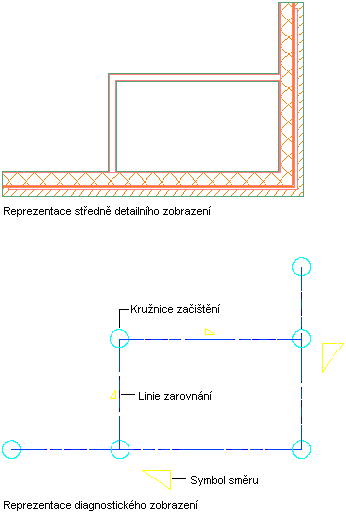

Čáry zarovnání stěn a kružnice začištění jsou funkce objektů stěn, které se používají k určení stavů začištění. Kružnice začištění se zobrazují u stěn pouze v reprezentaci zobrazení Diagnostika nebo pokud je zapnuto zobrazení čar zarovnání stěny.
Reprezentace Diagnostické zobrazení zobrazuje čáru zarovnání segmentu, poloměr kružnice začištění a symbol směru, které vám pomáhají při odstraňování problémů vznikajících při začišťování stěn. Na stavovém řádku klikněte na položku Kliknutím změňte konfiguraci zobrazení
 Diagnostika.

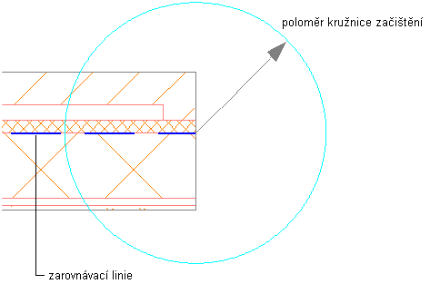

Kružnice začištění se nachází v počátečním a koncovém bodu každého segmentu stěny. Středový bod každé kružnice začištění je počátečním nebo koncovým bodem zarovnávací čáry stěny.
Poloměr kružnice začištění určuje velikost kružnice začištění. Poloměr kružnice začištění je možné zadat v nástrojích stěny, které se používají pro přidávání stěn do výkresu. Výchozí poloměr kružnice začištění je možné podle potřeby přepsat v každém konci segmentu stěny. To umožňuje nastavit poloměr kružnice začištění pro určité styly stěn a pro jednotlivé situace.

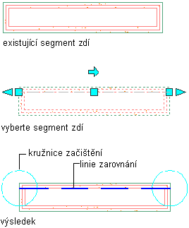

Zobrazení čar zarovnání můžete zapnout i bez současného zapnutí reprezentace Diagnostické zobrazení. Vyberte segment stěny a klikněte na panel Stěna
karta Začištění
Zobrazení zarovnání.

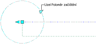

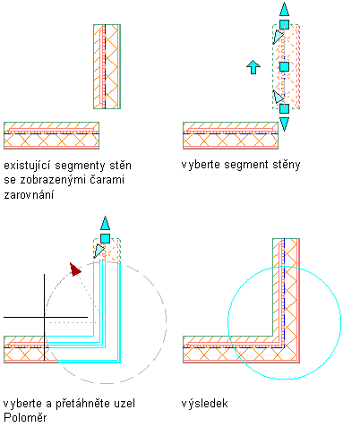

Čáry zarovnání a kružnice začištění se zobrazí na všech stěnách ve výkresu. Dále platí, že pokud vyberete stěnu, v každé kružnici začištění se zobrazí uzly Poloměr začištění. Přesunutím tohoto uzlu je možné zvětšit nebo zmenšit poloměr kružnice začištění.
Začištění průsečíků stěn pomocí dynamického poloměru začištění
Náhled stavu začištění průsečíku stěn mezi dvěma nebo více nespojenými segmenty stěn lze zobrazit tím, že nastavíte poloměr kružnice začištění, která je nejblíže zamýšlenému průsečíku.
Náhled začištěného průsečíku se zobrazuje modře a uvnitř kružnice začištění.

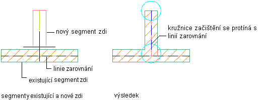

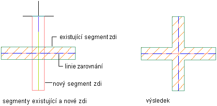

Stěny ve stejné skupině začištění budou začištěny, pokud je splněna některá z následujících podmínek:
Začištění stěny se zarovnávací čárou, která protíná kružnici začištění
Začištění stěny se vzájemně se protínajícími zarovnávacími čárami

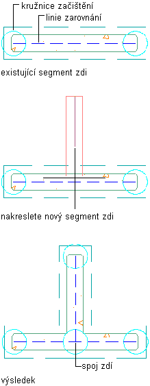

Pokud se stěny správně protínají a začišťují, vytvoří se nový spoj stěny v průsečíku zarovnávacích čar stěny. Přesné umístění spoje stěny závisí na umístění koncového bodu segmentu nové stěny. V mnoha případech umístění spoje stěny nekoinciduje se středovou osou segmentu existující stěny. Umístění spoje stěny je založeno na vážené průměrné vzdálenosti mezi koncovými body segmentu stěny a také na tloušťce segmentů stěn.
Zarovnávací čáry stěny a spoj stěny v místě průsečíku stěn
