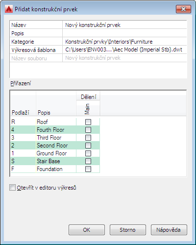

  3. Jedním z následujících způsobů otevřete dialog Přidat konstrukční prvek:
    • Klikněte pravým tlačítkem myši na kategorii, do které chcete umístit nový konstrukční prvek, a vyberte možnost Nový Konstrukční prvek.
    • Na panelu nástrojů v dolní části karty Konstrukční prvky klikněte na tlačítko . (V dialogu potom zadáte kategorii.)
  4. Definujte vlastnosti konstrukčního prvku:
    Chcete-li... Pak…
    pojmenovat nový konstrukční prvek zadejte název. Pokud se číslo projektu použije jako předpona názvů souborů projektu, není nutné zde předponu zadávat. Úplný název s předponou se zobrazuje pod možností Název souboru.
    zadejte popis konstrukčního prvku klikněte na nastavení pro Popis, zadejte popis konstrukčního prvku a klikněte na tlačítko OK.
    změnit kategorii konstrukčního prvku vyberte kategorii v seznamu Kategorie. Ve výchozím nastavení je navržena kategorie vybraná v kroku 3.
    vybrat jiný soubor šablony klikněte na možnost a vyhledejte novou šablonu. Pro konstrukční prvky v projektu software používá výchozí sadu šablon.
    přiřadit konstrukční prvek k hladině a dělení v tabulce přiřazení vyberte správnou hladinu a dělení. Vyberte požadovaný řádek hladiny a sloupec dělení a zaškrtněte příslušné políčko.
    Poznámka: Měli byste zaškrtnout pouze jednu hladinu a dělení. Více hladin a dělení vytváří rozsahové konstrukční prvky.
