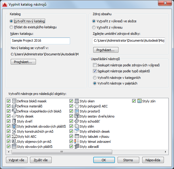

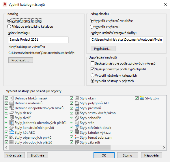

-  Klikněte na
- Pod položkou Katalog vyberte příkaz Vytvořit nový katalog.
- Zadejte název nového katalogu
- Klikněte na tlačítko Procházet k určení umístění katalogu.
Ve výchozím nastavení je nový katalog uložen ve složce C:\Moje dokumenty.
- Ve složce Zdroj obsahu specifikujte, jestli chcete vytvořit nový katalog z několika výkresů nebo z jednoho výkresu. Poté zadejte cestu pro složku nebo výkres.
Poznámka: Pokud specifikujete složku jako zdroj katalogu, všechny vnořené složky jsou zahrnuty do nového katalogu
- Ve složce Uspořádání nástrojů zadejte, jak budou nástroje uspořádány v novém katalogu
- K uspořádání nových nástrojů podle jejich zdroje vyberte příkaz Seskupit nástroje podle zdrojového výkresu.
Tato volba je výhodná pro katalog nástrojů, který je generován z většího množství stylů výkresů. Výsledné nástroje budou umístěny v kategoriích nebo paletách nazvaných „Styly stěn – betonové (v britských jednotkách)“, „Styly stěn – cihlové (v britských jednotkách)“ atd.
- K uspořádání nových nástrojů podle jejich typu objektu vyberte příkaz Skupiny nástrojů podle typu objektu.
Tato volba je výhodná pokud chcete sloučit styly z různých výkresů do palet nebo kategorií. výsledné nástroje budou umístěny v kategoriích nebo paletách nazvaných „Stěny“, „Dveře“, atd.
 Poznámka: Pokud jsou obě možnosti funkční, katalog je napřed seskupen podle výkresů a potom podle typů objektů. Generují se kategorie z výkresů a palety z typů objektů. Toto je implementováno, jelikož palety nemohou být vnořené. V tomto případě jsou vypnuta přepínací tlačítka pro kategorie a palety a pro katalog je vybrána možnost Vytvořit nástroje na paletách.
 Poznámka: Jestliže není zapnuta ani jedna z těchto dvou možností, všechny nové nástroje budou generovány v horní kategorii katalogu.
- K uspořádání nových nástrojů v kategoriích, vyberte příkaz Vytvořit nástroje v kategoriích.
Pokud jste vybrali Skupinu nástrojů podle zdroje výkresu, bude vytvořena kategorie pro každý zdroj výkresu. Pokud jste vybrali Skupinu nástrojů podle Typu objektu, bude vytvořena kategorie pro každý typ objektu.
- K uspořádání nových nástrojů na paletě, vyberte příkaz Vytvořit nástroje na paletách
Pokud jste vybrali skupinu nástrojů podle zdroje výkresu, bude vytvořena paleta pro každý zdroj výkresu. Pokud jste vybrali seskupit nástroje podle typu objektu, bude vytvořena paleta pro každý typ objektu.
- Ve volbě Vytvořit nástroje pro následující objekt, vyberte styly objektů, které potřebujete aby se zobrazily jako nástroje v novém katalogu.
Implicitně jsou vybrány všechny dostupné typy stylů. Použijte tlačítka Vybrat vše a Vymazat vše podle potřeby.
- Klikněte na tlačítko OK.
