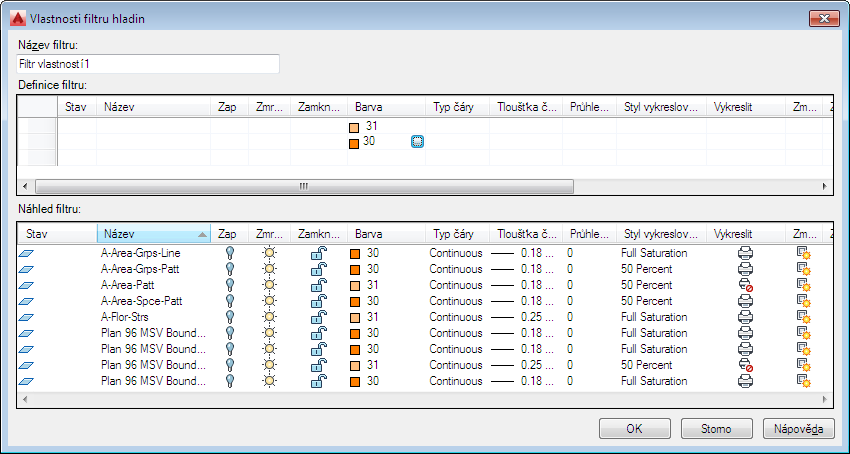

Tento postup použijte k vytvoření filtrů vlastností. Pro skupinu můžete definovat více než jeden filtr. Například můžete filtrovat název hladiny a stav, abyste mohli seskupit všechny zmrazené hladiny stěn.
Pro vlastnost filtru můžete také určit více než jednu sadu kritérií. Můžete například vytvořit filtr, který obsahuje všechny zmrazené červené hladiny a všechny zmrazené modré hladiny. V definicích filtrů se používá pro specifikaci zahrnutých hladin booleovská logika AND/OR. Aby byla hladina začleněna do filtru, musí vyhovovat všem kritériím uvedeným na řádku. Pokud chcete pokračovat s příkladem, musí být hladina ve filtru zmrazená a červená. Vícenásobné řádky poskytují alternativní kritéria. V níže uvedeném příkladu musí být hladina přepsána barvou 30 nebo barvou 31.
Příklad filtru vlastností s více kritérii
