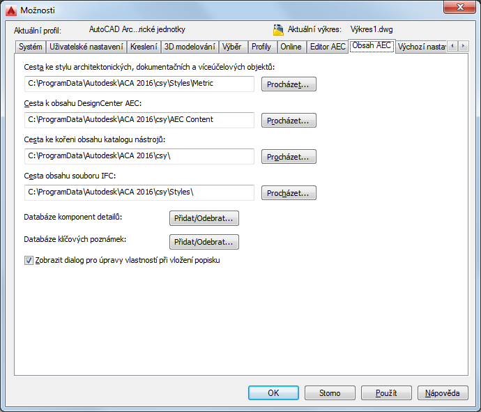

Tento postup slouží k určení výchozích možností obsahu AEC u aktuálního výkresu.
Můžete určit umístění souborů obsahu, které používá funkce Vlastní pohled aplikace AutoCAD DesignCenter, vybrat si mezi britským a metrickým obsahem a určit, zda se při vložení štítků výkazů zobrazí dialog Upravit data vlastností. Můžete také určit umístění závislých souborů jako jsou styly nástrojů.
Zadání výchozích možností nástroje Obsah AEC u aktuálního výkresu
Když je tato volba vybrána, zobrazí se tabulka po každém umístění štítku, což vám umožní upravit hodnoty sady vlastností. Jestliže zrušíte tuto volbu, neobjeví se během značení žádné tabulky.
Proměnná %AECCONTENT_DIR%, se používá pro reference souborů závislých na nástrojích, aktualizuje se proto, abyste mohli použít cestu kterou určíte. Například <Style href="%AECCONTENT_DIR%\Styly dveří\StylyDveří.dwg"/>.
