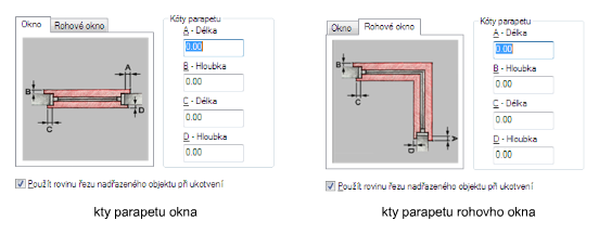

  8. Do pole Kóty parapetu zadejte kóty prodloužení a hloubky parapetu.
    Komponenty parapetu A a B jsou pro výkyv nebo vnější část okna. Komponenty C a D jsou pro vnitřní stranu.
    Poznámka: U rohových oken jsou A-rozšíření a B-hloubka použity na ukotvenou stěnu; C- rozšíření a D-hloubka jsou použity na neukotvenou stěnu.
  9. Jestliže chcete použít rovinu řezu stěny pro ukotvená okna namísto roviny řezu okna, zvolte možnost Použít rovinu řezu obsahujícího objektu při ukotvení.
