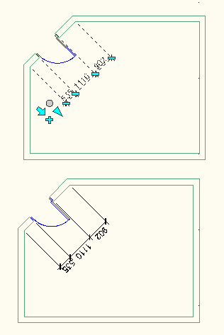

Při otočení vertikálních kót AEC o více než 90 stupňů dojde k převrácení stran textu kót. V některých případech, když jsou tyto kóty součástí řady dalších kót, se jedná o nežádoucí jev.
Použití uzlu Obrácení textu řeší tento problém záměnou nastavení vertikální polohy textu a směru čtení, aby se kóty zobrazovaly správně. Jedná se konkrétně o tyto změny:
- Vertikální nastavení textu definované v kótovacím stylu aplikace AutoCAD bude přepsáno a nastaveno na možnost Pod.
- Směr čtení se změní z možnosti zleva doprava na variantu zprava doleva nebo naopak.
- Veškeré texty kót s přepsáním pozice se na místě otočí kolem svého bodu umístění.
Poznámka: Tyto změny lze také provést ve výchozím kótovacím stylu aplikace AutoCAD. To však ovlivní všechny kóty AEC daného stylu, ať už jsou otočené, nebo ne. Ve většině případů bude lépe fungovat přepsání u konkrétní kóty.
- Vyberte otočenou kótu.
- Klikněte na tlačítko Obrátit text pro druhou stranu uzlu kóty
