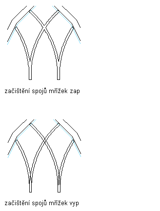

    Zadání spojů začištění gotické mřížky

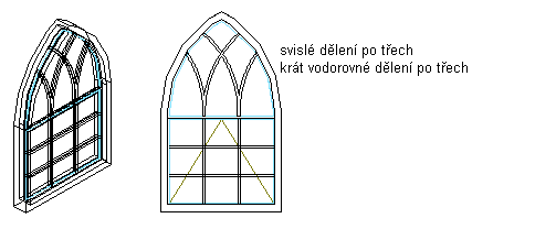

  14. V části Světla zvolte pro možnost Vzor hodnotu Gotický.
  15. Zadejte hodnotu pro Svislé dělení, aby byl určen počet světelných řádků ve vertikálním směru.
  16. Zadejte hodnotu pro Vodorovné dělení, aby byl určen počet panelů v horizontálním směru.
    Spočtěte panely napříč dolním řádkem.
