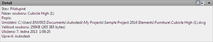

  7. Zobrazte detaily externí reference:
    • Název reference zobrazí název výkresu.
    • Stav zobrazí, zda je externí reference načtena do hostitelského výkresu nebo z něj vydána, a zobrazí hostitelský výkres jako Otevřený, pokud je otevřen ve výkresovém okně. Pokud není hostitelský výkres otevřen ve výkresovém okně, bude stav ponechán prázdný.
    • Velikost zobrazuje velikost vybraného výkresu.
    • Typ zobrazuje, zda je výkres příloha, překrytí nebo hostitelský výkres.
    • Datum zobrazuje datum poslední úpravy vybraného výkresu.
    • Položka Uložená cesta zobrazí uloženou cestu, je-li nějaká, která je použita pro nalezení externí reference. Tato cesta může být úplná (absolutní) nebo relativní (částečně zadaná).
    • Položka Nalezeno v zobrazí cestu, kde byla externí reference nalezena. Jestliže nebyla pro externí referenci uložena žádná cesta nebo pokud se externí reference již nenachází v zadané cestě, program vyhledá externí referenci a zde zobrazí její umístění.
