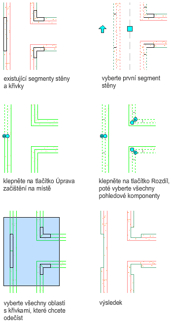

Tento postup slouží ke změně průsečíku stěny pomocí odečtení profilu z komponenty. Profil může být křivkou uzavřená plocha, která překrývá komponentu.
  1. Vyberte segment stěny s průsečíkem stěny, který se má změnit.
  2. Klikněte na kartu Stěnapanel ZačištěníÚprava začištění na místě ..
    Pro první komponentu stěny se zobrazí uzly Vrchol a Hrana na základě indexu stylu stěny.
  3. Vyberte komponentu, odkud chcete odečíst profil.
    Najednou lze odečíst profily i z více než jedné komponenty. Stisknutím klávesy Esc zrušte výběr komponenty.
  4. Klikněte na kartu Upravit na místěpanel UpravitRozdíl.
  5. Vyberte profil, který má být odebrán.
  6. Zadáním možnosti A vybranou skicu odstraňte nebo zadáním možnosti N ji zachovejte.

    V následujícím příkladu jsou profily odečteny z čelních komponent za účelem vytvoření podmínek odhaleného výřezu.
