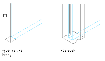

  5. Vyberte vertikální hranu rámu nebo příčle.
  6. Vyberte profil pro přepis.

  7. Vyberte, jestli se má profil použít u sdílené definice prvku hrany anebo jako přepis profilu hrany.
  8. Klikněte na tlačítko OK.

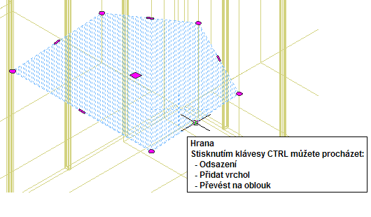

  10. Vyberte profil a upravte jej buď pomocí uzlů Hrana a Vrchol, pomocí příkazů na kontextové kartě Upravit na místě nebo kliknutím na pravé tlačítko a výběrem příkazu z kontextové nabídky.
    Uzel Hrana má tři režimy úprav: Odsadit, Přidat vrchol a Převést na oblouk. Výchozí režim je Odsazení, kdy se vybraná hrana odsadí ve směru, který je v pravém úhlu ke středovému bodu hrany. V závislosti na tvaru profilu a hraně vybrané ke změně se sousední čáry prodlouží nebo zkrátí a podle potřeby se přidají nové čáry.
    Režim úprav Přidat vrchol slouží k přidání vrcholu do vybrané hrany a k vytvoření nové hrany. Jestliže vybraná hrana je oblouk, nová hrana je také oblouk.
    Režim Převést na oblouk se používá k převedení vybrané hrany na oblouk a k natažení středového bodu hrany. Uzel hrany u oblouku disponuje také režimem Protažení, umožňujícím protáhnout střed hrany poté, co byla převedena na oblouk.
