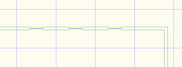

Vložení dveří a oken vystředěných mezi čárami osnovy
Dveře nebo okno je možné vložit do stěny do středu mezi dvě čáry osnovy.
Vložení oken do středu mezi dvě čáry osnovy
  1. Vyberte stěnu, do které chcete vložit dveře nebo okna vystředěná mezi čarami osnovy.
  2. Klikněte na některý z těchto příkazů:
    • Klikněte na kartu Stěna panel Obecné rozevírací seznam Dveře Středem mezi čarami osnovy.
    • Klikněte na kartu Stěna panel Obecné rozevírací nabídka Okno Středem mezi čarami osnovy.
  3. Zkontrolujte, zda je pro nastavení Relativně k osnově na paletě Vlastnosti vybrána možnost Ano.
  4. Zkontrolujte zda je pro nastavení Poloha na paletě Vlastnosti vybrána možnost Střed.
    Poznámka: Vyberete-li pro nastavení Poloha možnost Střed a pro nastavení Relativně k osnově možnost Žádné, bude chování při vkládání odpovídat staršímu nastavení Poloha podél stěny = střed. První dveře nebo okno se umístí ve středu stěny a další dveře nebo okno se vystředí mezi prvním vloženým objektem a koncem stěny.
  5. K umístění dveří nebo okna do středu mezi dvě čáry osnovy použijte náhled na obrazovce.
  6. Umístěte tolik dveří nebo oken, kolik je třeba, a stiskněte klávesu Enter.
