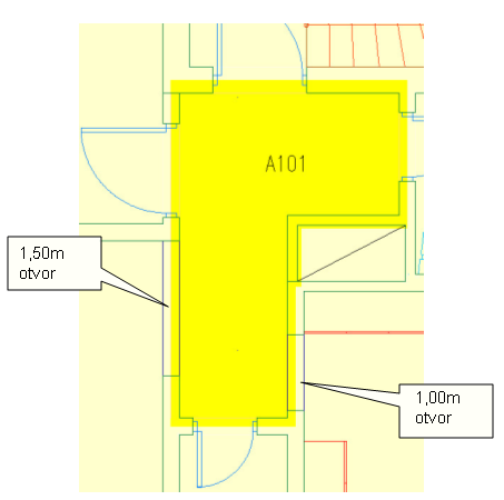

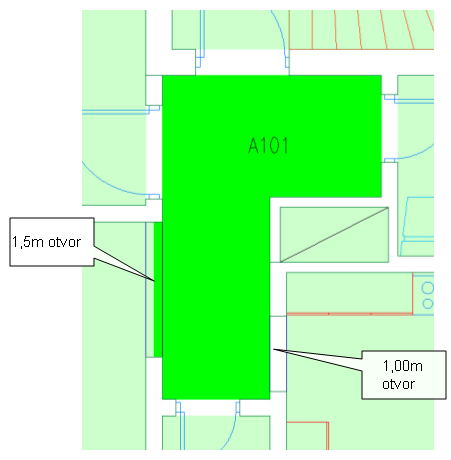

Následující pravidla platí pro generování čistých hranic pomocí standardu SIS:
Následující pravidla platí pro generování využitelných hranic pomocí standardu SIS:
Volně stojící sloupy se vypočtou jako vnitřní stěna. Využitelná hranice bude odsazena 0,15 m do sloupu.
Následující pravidla platí pro generování hrubých hranic pomocí standardu SIS:
