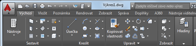

Pracovní prostor je navržen tak, aby umožňoval jednodušší a rychlejší vyhledávání a používání nástrojů a příkazů, které potřebujete mít po ruce při provádění úlohy.
Aplikace AutoCAD Architecture využívá, podobně jako aplikace systému Microsoft Office, pás karet jako centrální místo pro přístup k příkazům. Pás karet obsahuje mnoho karet, na kterých jsou seskupeny příkazy odpovídající koncepčním typům úkolů nebo vybraným objektům.
Pás karet tedy ve funkci primárního přístupu k příkazům nahrazuje panely nástrojů a panel nabídek.
Nabídka aplikace obsahuje základní příkazy, které se vztahují k výkresu jako celku, jako jsou příkazy Otevřít, Uložit, Tisk a Export. Nabídka aplikace se stejně jako prohlížeč nabídek, který nahrazuje, otevírá kliknutím na ikonu
v levém horním rohu pracovního prostoru.
Aplikace AutoCAD Architecture poskytuje jeden výchozí pracovní prostor (Architektura). Nabídky a příkazy asociované s dřívějšími pracovními prostory (tzn. Projekt, Dokument, Detaily a Vizualizace) lze spouštět prostřednictvím karet na pásu karet.
Při odstranění stavových řádků došlo k přesunu příkazů pro přístup k nápovědě do služby InfoCenter v pravém horním rohu okna aplikace. Zde naleznete zdroje služby InfoCenter onlina a nabídku Nápověda, kde lze spustit moduly Nápověda, Výukové programy a další interaktivní zdroje.
Panely nástrojů byly z aplikace AutoCAD Architecture odstraněny. Příkazy, které se dříve nacházely na paletách nástrojů, lze nyní spouštět z pásu karet.

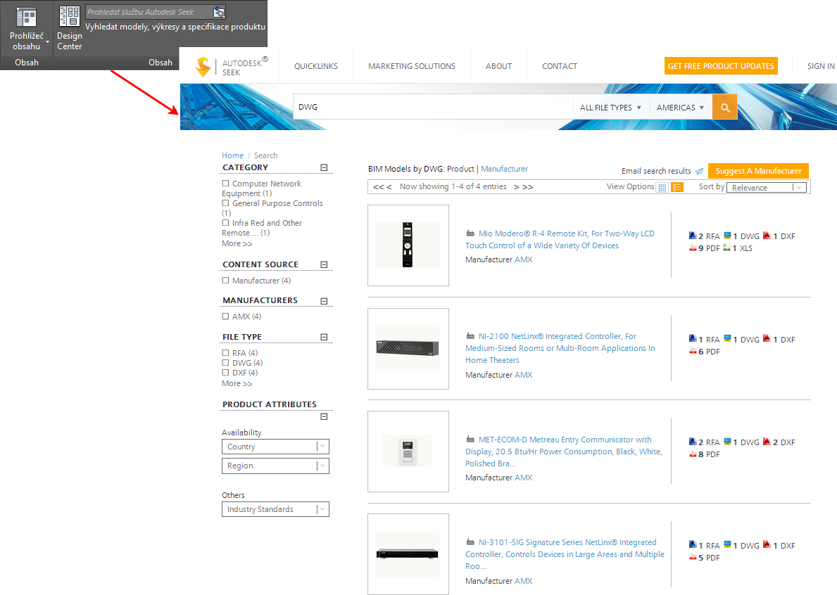

Službu Autodesk Seek lze využít k vyhledávání informací týkajících se návrhu produktu. Prostřednictvím služby Autodesk Seek publikuje obsah mnoho poskytovatelů z řad obchodních partnerů i jednotlivců. Obsahuje 3D modely, 2D výkresy, technické údaje, brožury a další popisy produktů nebo komponent.
Import obsahu projektu do aplikace AutoCAD Architecture
Prostřednictvím služby Autodesk Seek také můžete sdílet svůj vlastní obsah a ostatními. Nahrajte výkresy nebo bloky do služby Autodesk Seek a umožněte tak svým partnerům a zákazníkům okamžitý přístup k tomuto obsahu.
