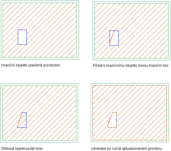

Můžete si všimnout, že po oříznutí části objektu hranice zahrnutého v prostoru (například pokud oříznete část šachty), není uzavřený objekt rozpoznán jako hraniční objekt a okolní prostor do něj volně plyne.
Při oříznutí objektu hranice nahrazením novým objektem hranice v poloze oříznutí nebude nový objekt automaticky rozpoznán jako hraniční objekt prostoru, protože dříve prostor neohraničoval. V takovém případě bude nutné prostor aktualizovat ručně, aby byl nový hraniční objekt rozpoznán. Viz následující příklad:
