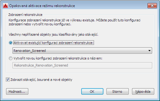

Jestliže znovu aktivujete režim rekonstrukce ve výkresu, kde byl tento režim již dříve aktivován, můžete buď pokračovat v používání existující konfigurace zobrazení rekonstrukce, nebo vytvořit konfiguraci novou.
U objektů, které byly zařazeny do kategorií v dřívější fázi rekonstrukce, zůstanou jejich kategorie i reprezentace zobrazení zachovány. Veškeré objekty, které nebyly zařazeny do kategorie rekonstrukce (například objekty, které byly přidány v době, kdy režim rekonstrukce nebyl aktivní), budou automaticky zařazeny do kategorie a zobrazeny jako existující objekty.
Ve výchozím nastavení bude vybrána možnost Zobrazit stávající, bourané a nové objekty. Protože tato možnost zajišťuje, že objekty zařazené do kategorií zůstanou v plánu rekonstrukce viditelné i v případě, že přepnete do zobrazení výkresu jako plánu rekonstrukce, demolice nebo revizního plánu, doporučujeme ponechat tuto možnost vybranou.

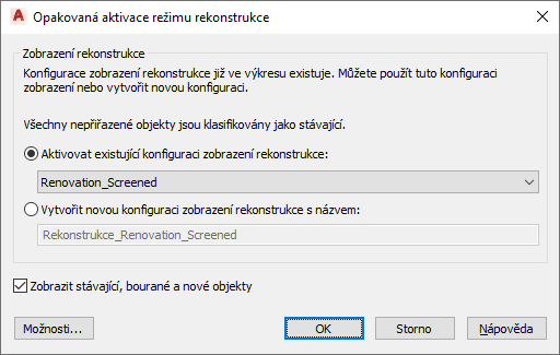

Zobrazí se dialog Opakovaná aktivace režimu rekonstrukce.
| Chcete-li... | Pak… |
| spustit relaci rekonstrukce s existující konfigurací zobrazení rekonstrukce | Klikněte na šipku rozevíracího seznamu Aktivovat existující konfiguraci zobrazení, zvolte konfiguraci zobrazení a klikněte na tlačítko OK. |
| spustit relaci rekonstrukce s novou konfigurací zobrazení | Vyberte možnost Vytvořit novou konfiguraci zobrazení rekonstrukce s názvem, zadejte název konfigurace a klikněte na tlačítko OK. |
| zobrazit všechny objekty ve všech kategoriích rekonstrukce výkresu | Ponechejte vybránu možnost Zobrazit stávající, bourané a nové objekty.  Tato možnost zajišťuje, aby objekty výkresu zařazené do kategorií zůstaly viditelné, i když budete přepínat mezi plánem rekonstrukce, demolice a revizním plánem. Nejlepších výsledků dosáhnete, ponecháte-li tuto možnost vybranou.  |
| změnit styl nebo pravidla zobrazení objektů | Klikněte na tlačítko Možnosti, proveďte požadované změny a klikněte na tlačítko OK. |
