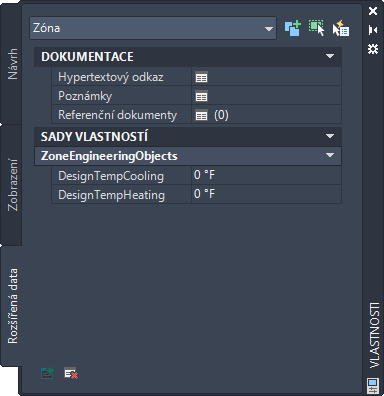

- Na kartě Rozšířená data na paletě vlastností klikněte na položku

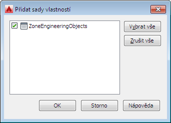

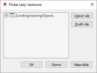

 (Přidat sady vlastností).
- V dialogu Přidat sady vlastností vyberte položku ZoneEngineeringObjects a klikněte na tlačítko OK.

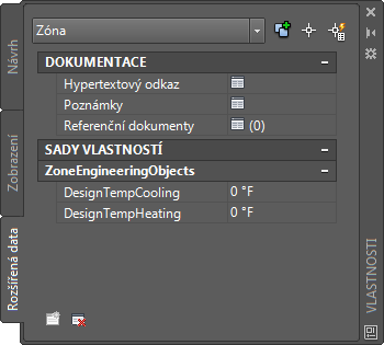

Sada vlastností je přidána k vybrané zóně a lze ji zobrazit na kartě rozšířená data.
- V části Sady vlastností zadejte příslušné hodnoty pro určení teplot ohřevu a chlazení.
