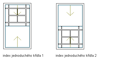

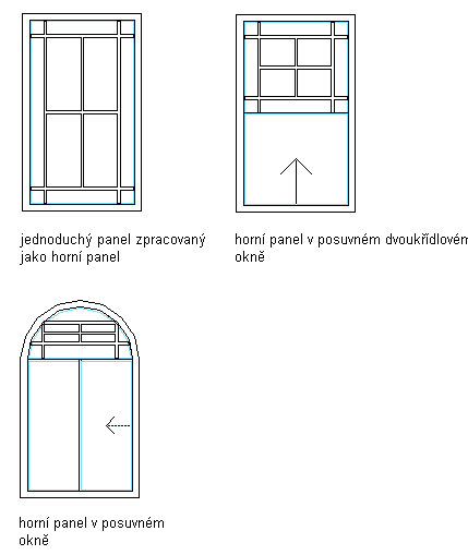

  10. Jestliže styl okna obsahuje vícenásobný parapet, zadejte, zda chcete mřížky použít pro komponentu parapetu v okně typu Horní, Vše nebo Jeden:
    Jestliže chcete připojit mřížky k... Pak…
    pouze k hornímu parapetu v podokně Okno zvolte možnost Horní. Horní se vztahuje také na jeden parapet.
    všem parapetům v podokně Okno zvolte možnost Další a dále možnost Vše.
    jednotlivé komponentě parapetu v podokně Okno zvolte možnost Další. Zvolte možnost Jeden a zadejte indexové číslo pro okenní parapet. Parapet se indexuje proti směru hodinových ručiček, počínaje v dolním levém rohu.
    Zadání mřížek typu prérie-12 světel pro horní parapet
    Zadání mřížek pro jednotlivou komponentu parapetu

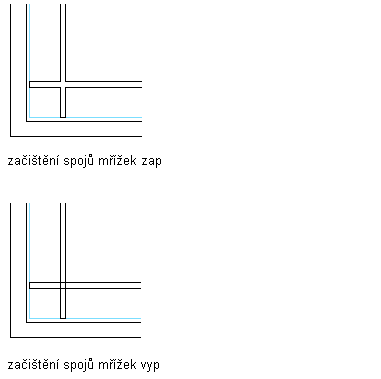

  13. Začistěte všechny průsečíky mřížek:
    Chcete-li… Pak…
    převést průsečíky mřížky na rohy pro Mřížka zvolte možnost Začistit styky.
    převést všechny mřížky na jedno těleso se začištěnými spoji pro Mřížka zvolte možnost Převést na těleso.
    Zadání spojů začištění mřížky

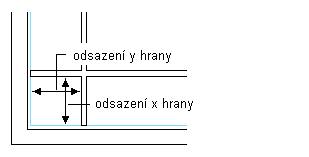

  15. Zadejte hodnotu pro Odsazení hrany X za účelem určení horizontální vzdálenosti mřížek od hran okenního panelu.
  16. Zadejte hodnotu pro Odsazení hrany Y za účelem určení vertikální vzdálenosti mřížek od hran okenního panelu.
    Zadání odsazení hrany X a Y vzoru prérie-12 světel
