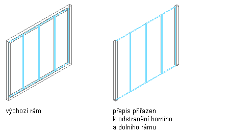

Použijte tento postup, chcete-li odstranit hranu rámu z obvodového pláště. Hranu rámu lze odstranit třemi způsoby:
První dvě metody odstraní hranu rámu a rozbalí sousední výplně do prostoru, kde je umístěna hrana.

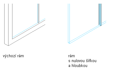

Nastavení nulové šířky a hloubky rámu
