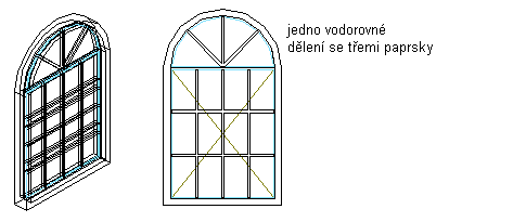

Hvězdný vzor je možné přidat pouze do horního parapetu okna. Hvězdný vzor lze použít pro tvary oken s kulatou, půlkulatou nebo čtvrtobloukovou horní částí.
Hvězdný vzor můžete použít pro tyto typy oken: vyklápěcí, jednokřídlé s lunetou, jednokřídlé s příčkou, vertikální kývavé, horizontální kývavé, výsuvné dvoukřídlé, posuvné, výsuvné jednokřídlé, jednokřídlé a neotevíravé.

  14. V části Světla zvolte jako vzor hodnotu Hvězdný.
  15. Zadejte hodnotu pro Svislé dělení, aby byl určen počet světelných řádků ve vertikálním směru.
  16. Zadejte hodnotu pro Vodorovné dělení, aby byl určen počet světelných sloupců v radiálním směru.

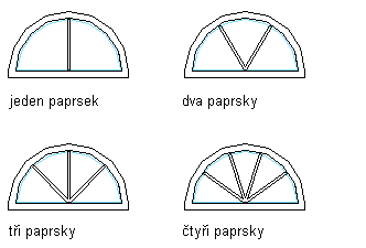

  17. Zadejte hodnotu pro Paprsky, aby byl určen počet radiálních paprsků mřížky.
    Zadání počtu paprsků pro hvězdné mřížky
