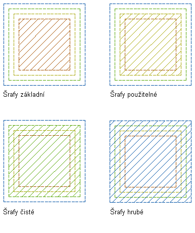

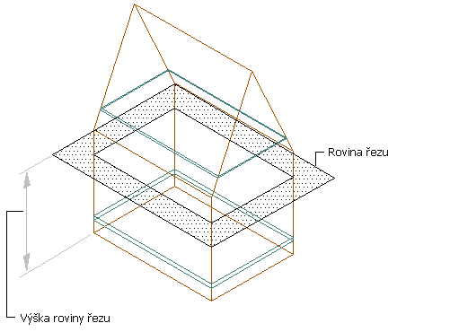

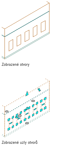

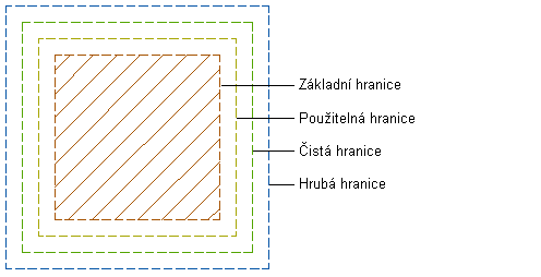

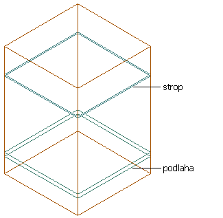

Tento postup slouží k definování některé z následujících komponent zobrazení prostoru ve stylu:
Poznámka: Pokud jsou vlastnosti zobrazení komponent ve stylu prostoru určeny přiřazením materiálu, můžete vlastnosti komponenty zobrazení změnit zrušením možnosti Dle materiálu. Přiřazení materiálu je také možné přepsat jiným materiálem.

  7. Vyberte komponentu povrchu, která se má změnit, a změňte následující nastavení:
    • Materiál: Pokud vyberete hodnotu Podle materiálu, je veškeré nastavení zobrazení převzato z přiřazeného materiálu. Komponenty, které nelze nastavit podle materiálu, nemají zaškrtnutá políčka.
    • Viditelnost
    • Hladina
    • Barva
    • Typ čáry / Tloušťka čáry/ Měřítko typu čáry
    • Styl vykreslování
