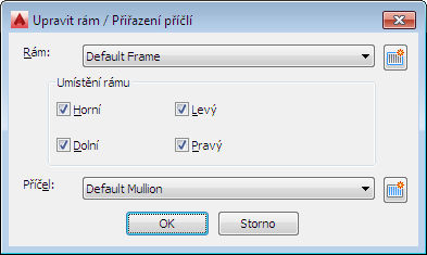

    Zobrazí se tabulka Upravit přiřazení rámu/příčle.
  6. Vyberte definici rámu pro vybranou osnovu:
    Chcete-li… Pak…
    upravit rám vybrané osnovy Vyberte definici rámu a klikněte na tlačítko OK.
    určit umístění rámu ve vybrané osnově Vyberte možnost Horní, Spodní, Levý nebo Pravý pro Umístění rámu a klikněte na tlačítko OK.
    vytvořit a přiřadit novou definici rámu pro vybranou osnovu Klikněte na tlačítko .
  7. Vyberte definici příčle pro vybranou osnovu:
    Chcete-li… Pak…
    upravit příčel vybrané osnovy Vyberte definici rámu a klikněte na tlačítko OK.
    vytvořit a přiřadit novou definici příčle pro vybranou osnovu Klikněte na tlačítko a dokončete práci s tabulkou Pravidla návrhu.
