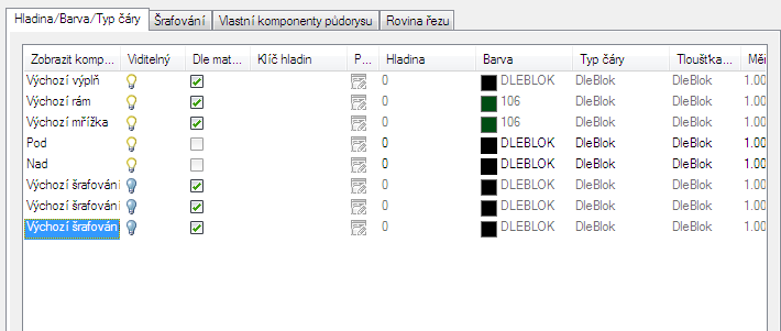

  6. Klikněte na kartu Rovina řezu, pro nastavení roviny řezu, která bude zobrazena v každé reprezentaci stylu sestavy dveře/okno.
  7. Zadejte hodnotu pro položku Výška roviny řezu pro určení roviny řezu, ve které se bude šrafovat.
  8. Ke specifickému definování roviny řezu, klikněte na tlačítko Přidat a zadejte výšku nové roviny řezu:
    Jestliže přidáte rovinu řezu... Pak...
    ve výšce, která je menší, než hodnota pro položku Výška roviny řezu objekty se zobrazují s využitím vlastností zadaných pro komponentu Pod rovinou řezu na kartě Hladina/Barva/Typ čáry.
    ve výšce, která je vyšší než hodnota pro Výšku roviny řezu zobrazené objekty používají vlastnosti určené pro komponentu Nad rovinou řezu v kartě Hladina/barva/typ čáry.
