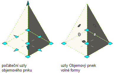

Uzly Počáteční a Objemový prvek volného tvaru

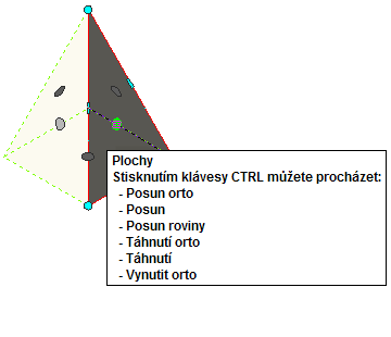

Při výběru uzlu Plocha objemového prvku volného tvaru je zobrazen následující tip nápovědy.
Tip nápovědy uzlu Plocha objemového prvku volného tvaru
Při úpravách plochy objemového prvku volného tvaru máte k dispozici šest možností. Aktuálně vybranou možnost zobrazuje tip nápovědy.

Při cyklickém procházení možností pomocí klávesy Ctrl zobrazuje tip nápovědy aktuálně vybranou možnost. Pokud klávesu Ctrl stisknete více než pětkrát, vrátíte se k první možnosti a můžete znovu cyklicky procházet jednotlivé možnosti úprav.
Při volbě ortogonálního pohybu je kurzor omezen, zatímco při volbě volného pohybu nikoli.
