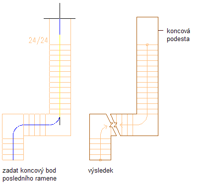

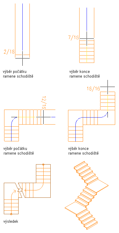

  15. Na ploše výkresu určit bod vložení schodiště.
    Paletu Vlastnosti můžete posunout nebo skrýt, aby se odkryla větší část plochy výkresu.
  16. Zadejte bod prvního otočení nebo podesty pro schodiště.
  17. Pokračovat v určení bodů pro schodiště.
    Poznámka: Jestliže jste zadali Podesta pro Ukončit pomocí, poslední bod pro schodiště za poslední podstupnicí definuje konec podesty.
    Určení délky koncové podesty pro víceramenné schodiště
  18. Pokračujte v přidávání schodišť nebo stiskněte klávesu Enter.
