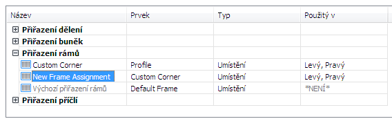

  6. Klikněte na ikonu Nové přiřazení rámu.
    V seznamu přiřazení rámů se zobrazí nové přiřazení rámu.
    Nová definice rámu
  7. Klikněte na položku Nové přiřazení rámu a zadejte název přiřazení.
  8. Vyberte definici rámu v sloupci Prvek.
