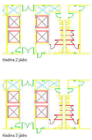

Pohled půdorysu klíčových hladin identických budov

Podlaží lze rychle a snadno duplikovat pomocí totožných půdorysů. Po vytvoření jedné hladiny a přiřazení konstrukčních prvků půdorysu podlaží – například rozvržení místností v prvním podlaží – můžete snadno vytvářet nové hladiny, ke kterým jsou přiřazeny kopie konstrukčních prvků první hladiny. Tyto konstrukční prvky můžete později upravit a přejmenovat na kartě Konstrukční prvky.
