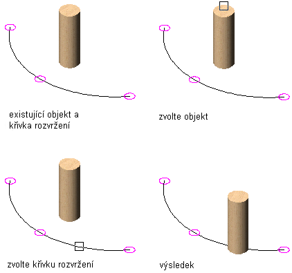

  4. Zadejte at (Připevnit objekt) a vyberte objekt, který chcete ukotvit.
  5. Vyberte bod na křivce, ke které chcete objekt ukotvit.
    Objekt je ukotven ke křivce v pozici X. Při prvním umístění objektu jsou pozice Y a Z rovny 0.
