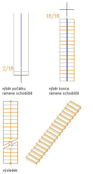

  10. Na ploše výkresu určit bod vložení schodiště.
    Paletu Vlastnosti můžete přesunout nebo skrýt a zobrazit tak větší část kreslicí plochy.
  11. Zadejte koncový bod schodiště.
  12. Pokračujte v přidávání schodišť nebo stiskněte klávesu Enter.
