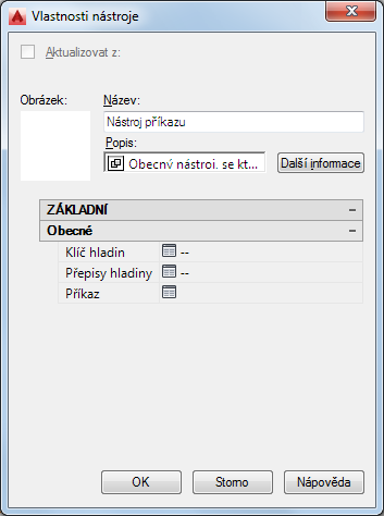

- Na paletě nástrojů vyberte nástroj příkazu, klikněte pravým tlačítkem myši a klikněte na položku Vlastnosti.
Vlastnosti nástroje příkazu
- Podle potřeby změňte následující vlastnosti nástroje:
| Vlastnost  |
Popis  |
| Název  |
Umožňuje nahrazení obecného názvu nástroje příkazu takovým názvem, který popisuje funkci nástroje.  |
| Popis  |
Umožňuje přidat k nástroji příkazu podrobnější popis.  |
| Klíč hladiny  |
Určuje klíč hladiny pro definování hladiny, na kterou budou vloženy objekty vytvořené tímto nástrojem.  |
| Přepsání hladiny  |
Definuje přepsání pro vybraný klíč hladiny.  |
| Příkaz  |
Určete příkaz, který má nástroj provést. V rámci Nástroje příkazu jsou platné tyto typy příkazů: - Příkazy aplikací AutoCAD a AutoCAD Architecture
- Procedury aplikace AutoLISP
- Aplikace a makra VBA
- Skripty
| Obrázek  |
Ve výchozím nastavení není k nástroji příkazu přiřazen žádný obrázek. Chcete-li přidat obrázek znázorňující funkci nástroje, klikněte pravým tlačítkem do prázdné oblasti obrázku a vyberte obrázek.  |
- Klikněte na tlačítko OK.
