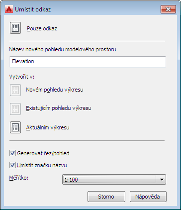

  7. Přidejte nástroj odkazu do výkresu, sledujte instrukce pro typ nástroje, který jste vybrali.
  8. Klikněte na položku Pouze odkaz.
    Do výkresu je vložen nepřipojený symbol odkazu.
