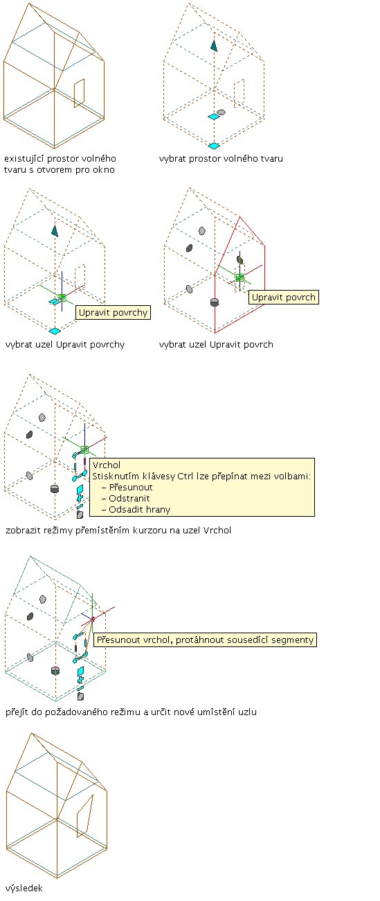

    • Přesunout: Tento režim je výchozí. Tento režim použijte k přesunutí vrcholu libovolným směrem. Sousední segmenty jsou v případě potřeby protaženy.

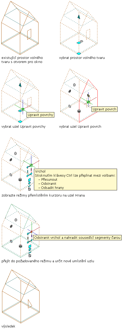

    • Odstranit: Tento režim úprav umožňuje odstranit vrchol. Sousední segmenty jsou nahrazeny úsečkou.

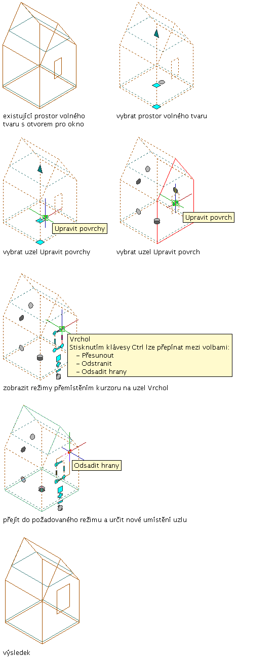

    • Odsadit hrany: Tento režim úprav umožňuje přesunout vrchol a současně s ním přilehlé hrany hranice prostoru.
    Přemístění vrcholu otvoru okna v povrchu volného prostoru
    Odebrání vrcholu otvoru okna z povrchu volného prostoru
    Odsazení hran otvoru okna v povrchu volného prostoru

    přesunout vrchol přesuňte vrchol na požadované místo a poté pokračujte kliknutím nebo zadáním hodnoty a stisknutím klávesy Enter.
    odebrat vrchol pro přepnutí do režimu úprav Odebrat vrchol stiskněte klávesu Ctrl a kliknutím potvrďte odebrání.
    přesunout vrchol a přilehlé hrany trojím stisknutím klávesy Ctrl přepněte do režimu úprav Odsadit hrany. Přesuňte vrchol na požadované místo a poté pokračujte kliknutím nebo zadáním hodnoty a stisknutím klávesy Enter.
