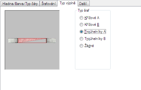

  14. Klikněte na kartu Typ výplně.
  15. Vyberte grafickou reprezentaci, kterou chcete použít pro šrafování otvoru.
    Zadání grafiky šrafování pro otvory
  16. Klikněte dvakrát na tlačítko OK.
