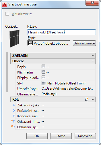

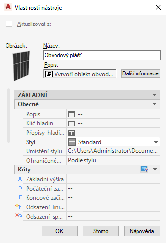

- Klikněte pravým tlačítkem na nástroj a poté klikněte na volbu Vlastnosti.
Ověřování umístění stylu
 V nabídce Umístění stylu je uveden přidružený výkres stylu.
- Ověřte, že nástroj odkazuje do výkresu norem projektu.
- Klikněte na tlačítko OK.
