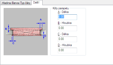

  6. V případě potřeby rozbalte položky Vlastnosti zobrazení objektu Rozšířené a klikněte na položku Kóty parapetu.
  7. V tabulce Kóty parapetu zadejte kóty rozšíření a hloubky parapetu.
    Komponenty parapetu A a B slouží pro vnější stranu sestavy dveře/okno. Komponenty parapetu C a D slouží pro vnitřní stranu.

  5. Klikněte na kartu Další.
    Kóty parapetu u sestavy dveře/okno
  6. Do pole Kóty parapetu zadejte kóty pro prodloužení a hloubku parapetu.
