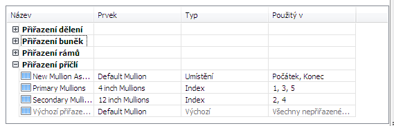

  6. Klikněte na položku Nové přiřazení příčle.
    V seznamu přiřazení příčlí se zobrazí nové přiřazení příčle.
  7. Vyberte přiřazení příčle, klikněte pravým tlačítkem myši a klikněte na příkaz Přejmenovat a potom zadejte název.
  8. Vyberte definici příčle v sloupci Prvek.
  9. Určete příčle pro použití tohoto přiřazení.
