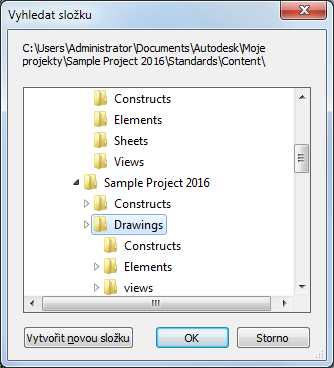

Pokud chcete zadat alternativní umístění složek kategorií na nejvyšší úrovni (konstrukční prvky, prvky, pohledy a listy), je nejlepší začít novým projektem. Nejprve uspořádejte strukturu projektu v programu Průzkumník Windows tak, aby kategorie byly umístěny ve stejné kořenové složce jako soubor APJ. Můžete například uspořádat projekt tak, aby položky Konstrukční prvky, Prvky, Pohledy a Listy byly uloženy v jedné kategorii nazvané Výkresy.

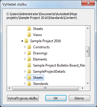

Tyto horní kategorie lze nasměrovat tak, aby odkazovaly na jedinečné složky, ale nemohou být následníky ani podřízenými složkami sama sebe ve stromové struktuře. Pokud chcete změnit umístění kategorie v existujícím projektu, vytvořte novou kategorii v programu Průzkumník Windows a přesuňte nejprve soubory ze staré kategorie do nové v programu Průzkumník Windows a teprve potom změňte směr kategorie.
