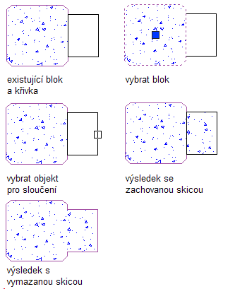

Tento postup se používá ke sloučení spojitých uzavřených křivek, kružnic, šrafování, polygonů AEC, vysunutí objemových prvků, prostorů nebo bloků do jediného objektu s uzavřenými hranicemi nebo do entity skici.
. Veškeré vybrané skici nebo objekty se sloučí do jediné entity typu, který byl vybrán jako první. To znamená, že pokud jste v kroku 1 zvolili Polygon AEC a v kroku 3 prostorový objekt, bude výslednou entitou Polygon AEC.
Sloučení regionu s blokem
